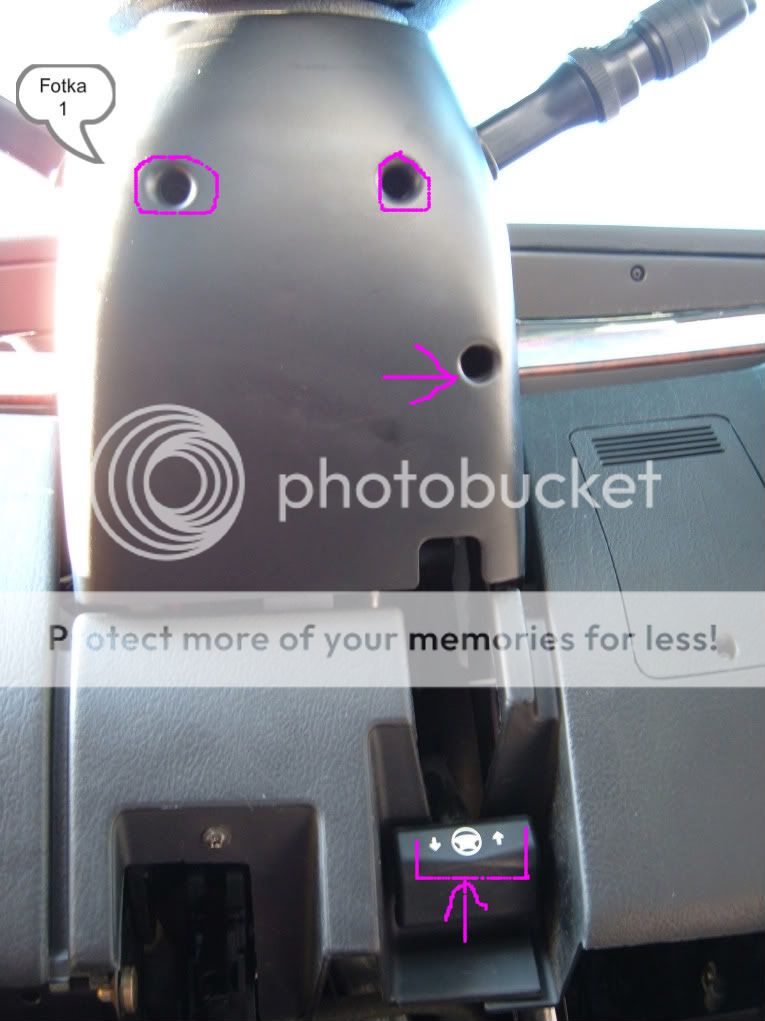

1. Obniżamy regulację kierownicy .Odkręcamy dolną osłonę kierownicy ( 3 śruby od dołu śrubokręt x) ,dolna śruba zaznaczona na fotce strzałką jest dłuższa .Fotka 1.
