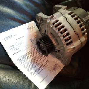

Przyjechał altek ale dla świętego spokoju oddałem do sprawdzenia. I dobrze... Wymienione łożyska, przetoczony komutator, nowe szczotki, wypiaskowany, umyty. I gwarancja na papierku. Działa! Uff...

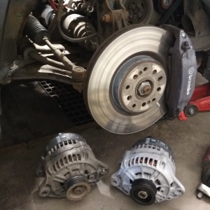

Tarcze TRW, klocki Kamoka - 220zł. Tłoczki i prowadniczki w stanie bdb. Czuć różnicę.

Fajnie że w kappie tylne wychodzą "na piechotę" bez demontażu jarzma. Szybka wymiana możliwa.

Oj tak, myślałem że trzeba odkręcać, a tu miłe zaskoczenie. Dzięki temu sprawnie poszło. Z drugiej strony teraz wiem że prawe tylne łożysko powoli mówi papa :(
