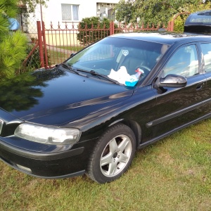

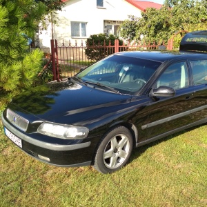

"Detailing" w postaci poczernienia listew bocznych. Efekt satysfakcjonujący tylko na jak długo...
Obrazek Obrazek

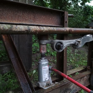

Wymiana tulei w wahaczach. Wszystko demontowalne. Oczywiście nie mam prasy ale jakoś sobie poradziłem... :D
Dla spostrzegawczych, można zauważyć ciekawy paten w wahaczu. Sworzeń jest dokręcany do zwrotnicy a w wahaczu jest jedynie gniazdo stożkowe które skręca się od spodu kolejnym stożkiem i zasklepia to połączenie. Bardzo fajny patent, obsługowo bajka względem tych cholernych sworzni "fiatowskich".

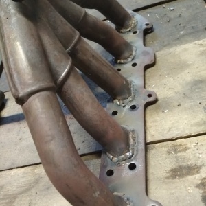

Pierdzący kolektor wydechowy. Okazało się że były przedmuchy przy kanałach wylotowych. Wyjąłem zaspawałem i zapomniałem o temacie.

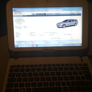

Ogarnąłem system diagnostyczny. Niestety w Volvo nie ma tak prosto jak u włochów.
Musiałem zamówić interfejs klon oryginału volvo za 250zł a do tego zainstalować na laptopie potężny system diagnostyczno informacyjny... Program o rozmiar 40GB. Za to można dzięki niemu zmienić nawet język komunikatów, kodować kluczyki, w sumie wszystko... Sprawdzę.
Zapewne na jakiś miesiąc - zależy jak często będziesz go mył :)
Zdecydowanie lepiej je zdemontować i polakierować czarnym matowym lakierem.
