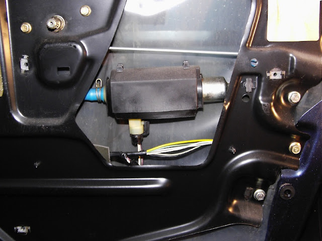

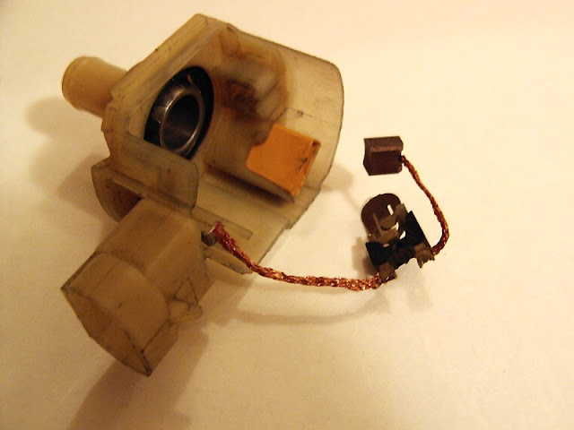

Na fotce widać termik w napędzie mechanizmu opuszczania/podnoszenia szyb. Jest to drugie zabezpieczenie i często powoduje problemy ze sterowaniem. Siłowniki pewnie były różne, te są z Dedry '96.
