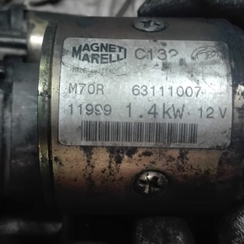

Wczoraj wymieniłem olej, już ponad 8 tyś zleciało od ostatniej wymiany. Tym razem zalany został GULF 5W50 oczywiście. Filtr standardowo UFI
Ostatnio znowu kupiłem sobie tester kompresji i tak sprawdzałem tą kompresję że padł mi ... rozrusznik
Wyciągnąłem zaniosłem do znajomego, diagnoza tuleje do wymiany a szczotki przy okazji... teraz chodzi jak automat. Różnica jest kolosalna. Polecam :D
Jakby kto nie wiedział jaki rozrusznik w 20vt to patrz zdjęcie wyżej
