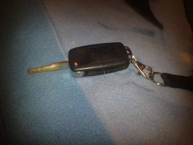

Re: Kappa - centralny zamek
ktoś gdzieś pytał o kluczyki z centralnym w"scyzoryku",a że ostatnio mam zawał w pracy to juz nie pamiętam kto i gdzie
dlatego wrzucę tu
ja mam takowe i działa
oczywiście dokładana centralka do instalacji
dlatego wrzucę tu
Za sprawą Alana stałem się posiadaczem zajefajnego scyzoryka (tu podziękowania Alanowi).Centralka dołożona do zamka Luśki i w ten oto prosty sposób Delta jest otwierana z pilota.Sam kluczyk wygląda tak....
