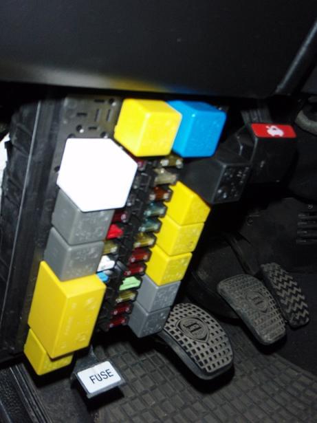

http://images32.fotosik.pl/207/6fcb1ff7359cc4ab.jpg[/img]
Kurde, a to moze ta żołta kostka, ? tyle że mi z niej żadne kable nie wychodzą

no nie chce być inaczej, nic innego tylko ta żółta kostka.
może nie masz anteny, albo jest gdzie indziej, nie wiem.
wez to rozbierz, wybadaj, wyczyść, popieść i może sie naprawi.

no więc, siedziałem dziś przy tym ustrojstwie 2,5h.... mierzyłem, sprawdzałem i!! okazało sie ze wytopiło mi konektorek po drugiej stronie skrzynki bezpieczników, właśnie ten od centralnego. Gdzieś na kablach robi sie zwarcie, musze go teraz znaleźć, bo przy próbie otwarcia centralnego wypala bezpiecznik, co dziwne zamyka normalnie... :/ To też teraz wysune pytanie, z czym powiązany jest obwód centralnego zamka, może z instalacją radia? Kiedyś jeszcze w dedrze non stop paliło mi bezp. od kierunkowskazów, jak sie potem okazało radio i przerywacz byly na jednym obwodzie, zrobiłem radio na osobnym zasilaniu i byl spokój, może i tym razem to właśnie problem tego typu.
