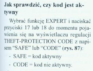

Mój radioodtwarzacz nie jest zakodowany... Tylko jak sprawdzić (ewentualnie gdzie się dowiedzieć) czy po odłączeniu akumulatora będę potrzebował jeszcze jakieś inne kody?
Lybra - Akumulator - wymiana
ja dzis sprawdzilem, bylem w serwisie, i potrzeba bylo odlaczyc akumulator, po padlaczeniu - radio dziala (tryb code, nie zakodowane), tylko trzeba bylo wystawic zegarek i date, a tak wszystko ok.

z tego co mi wiadomo to standardowe radia w lybrze maja tak ze kod jest opcjonalny czyli jesli wpisze go uzytkownik to jest a jesli nie to nie ma i mozna se odlaczac aku tyle razy ile sie chce i nic sie nie dzieje.
Teraz mam u siebie radio z Navi i GSM- podejrzewam ze tutaj obligatoryjnie po odlaczeniu aku radio bedzie wolac o kod- sam go nie mam wiec tez sie boje tego mometu.
I teraz do uzytkownikow radia z Navi i GSM- macie tu jakies doswiadczenie, czy kod jest zawsze czy tez jest opcjonalny. Czy mozna jakos sprawdzic z poziomu radia czy jest on ustawiony badz jaki on jest??

Ja mam własnie opcje z Navi i zawsze musze wpisywac kod ics po odłaczeniu klemy .

Też mam z navi i tez zawsze wpisuje kod po odłączeniu aku.

Moja też jest z navi i tez zawsze wpisuje kod po odłączeniu akumulatora,
przy kupnie nie zwróciłem uwagi na brak kodów,to uzyskanie kosztowało
prawie 500zł
