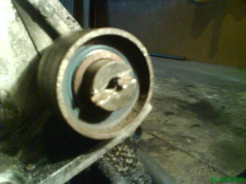

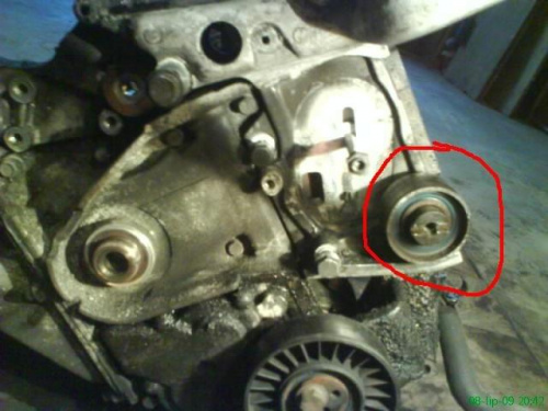

i mam kolejne pytanie :oops: jak odkręcić zdjąć tą rolkę ?
znajduje się ona na prawo o d napinacza paska rozrządu.
-- 09 Lip 2009, 20:32 --
odkręciłem :D i po rozebraniu
a to co znalazłem w misce olejowej i panewki na 2 i 4 tłoku obróciło je
jutro zaworze wał do szlifu i szykują się większe wydatki : beczy :
szlif wału + panewki 565zł
sprzęgło 545 (bo tez trzeba wymienic)
rozrząd 350
komplet uszczelek silnika ok 750
+ oleje filtry
