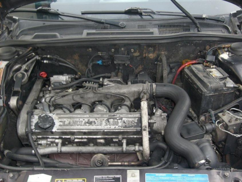

Tak popatrywałem dzisiaj na egr i elektrozaworek na grodzi za wiele nie robiąc i zauwazyłem cos co nie wiem czy do końca tak byc powinno-otóż na tym elektrozaworze na grodzi są dwa przewody u góry ponizej jest wtyczka 2 pinowa a ponizej jest metalowy cypelek -wyglada jakby na nim też miał być wężyk-czy powinien byc a jeśli tak to dokąd ma prowadzić
pozatym jak zdjąłem wężyk z egr i dmuchnąłem w niego to z owego cypelka leciało powietrze i tak dziwnie furkotało,jakby liść był w środku
ma tak byc?????

Post autor: volf » 17 mar 2010, 20:51
Tak to u mnie wygląda
KAPPA TDS & JTD

Post autor: przemas81 » 17 mar 2010, 21:23
volf pisze:Tak to u mnie wygląda
ano właśnie ewidentnie u ciebie widać że pod elektrozaworkiem jest krótki wężyk idący w lewo i konczący się taka małą puszeczką- u mnie tego nie ma-co to jest i gdzie to kupić bo skoro jest to musi byc do czegoś potrzebne
bo u mnie wyjzy toi tak:

Przemas81 to coś na dole to taki filtr powietrza, ale najlepiej popatrz w eperze po wpisaniu vinu auta, bo nie wiem czy nie było różnych wersji tego elektrozaworka na grodzi.
Drugie pytanie... Patrzę na fotkę wstawioną przez Ciebie i nie widzę coby egr był połączony z tym elekrozaworkiem wężykiem... U mnie jest tak
KAPPA TDS & JTD

Post autor: przemas81 » 19 mar 2010, 17:06
jest połaczony na pewno bo sprawdzałem tylko fotka zrobiona pod kijowatym kontem dlatego nie widać ,wszystko jest podłączone ,sprawdzę po tym vinie jak radzisz no i czy egr nie jest zaslepiony
