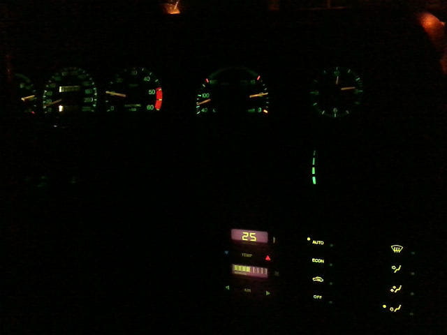

No i nie wiem czy tak nie skończę, bo niespecjalnie chce mi się bawić w wysyłki z allegro. Te żarówki to są T5, tylko myślałem że bez problemu je w hurtowni dostanę a tu lipa. Na stacjach to i owszem są. Pewnie też będą w tych wszystkich moto marketach. Narazie czekam na linkę do liczników, jutro ma do IC dojść. Jak już zegary wykręciłem to i linkę wypada wymienić
30 V
Tak że suma sumarum kupiłem zwykłe żarnikowe po 80gr/szt. poskładałem, ha ale ładnie świeci. Deska cała, nadmuchy, panel klimatronika, popielniczka.
Zostały teraz podświetlenia przełączników ale tu będzie grubsza robota bo są inne znacznie mniejsze żaróweczki i lutowanie dochodzi.
30 V

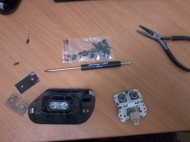

Za to dziś rozmontowałem wszystkie przełączniki od szyb i konsole środkową.
Udało mi się kupić żaróweczki te malutkie, zielone po 40 gr
świeci w sumie już wszystko, tzn pójdę jeszcze po ciemaku sprawdzić na wszelki wypadek.
O i jeszcze teraz zrobiłem, co prawda telefonem

Swego czasu też robiłem taką generalną wymianę żaróweczek. Wg mnie Dedra jest jednym z najładniej podświetlonych samochodów, przynajmniej w tej klasie. I nie trzeba żadnych ledów - zielone podświetlenie na żaróweczkach ma swój urok. Dzisiaj prawie każde auto świeci na czerwono czy niebiesko. Do pełni szczęścia brakuje mi tylko wspomnianych manetek.
A dziś zabieram się za panel od klimy bo zgasło podświetlenie piktogramów - wniosek taki, że nie jest to wina żaróweczek.
A tak w ogóle to poszedłem krok dalej i dorobiłem podświetlenie do regulacji jasności podświetlenia deski rozdzielczej
Nie pomyślałem tylko, że będzie odbijać się w szybie po ciemku
Ale na szczęście odbija się wysoko, ponad obszarem na którym skupia się wzrok podczas jazdy, i w ogóle nie przeszkadza
