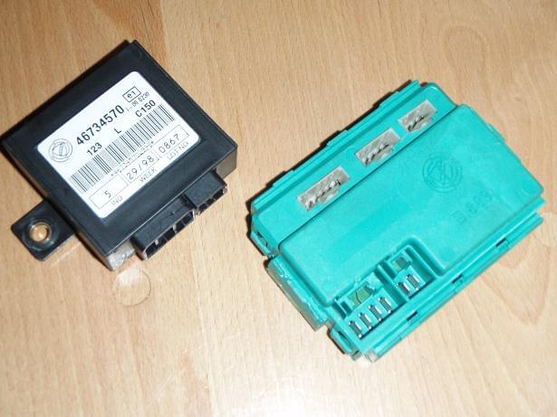

http://images31.fotosik.pl/205/85279dc4a22a1664.jpg[/img]
To to ustrojstwo??? po lewej stronie od kierownicy??
Wyjolem to, przeczyscilem styki i dalejnic, klemy terz zwierale..:/

To z prawej to centralka sterownia szybami (przód).
