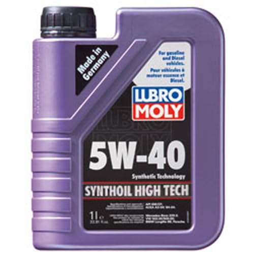

poniższą broszureke natrafiłem na forum profesjonalistów dot. olejów silnikowych
http://www.gae.pl/temp/oleje.pdf
wskazuje że do codziennej jazdy zalecany jest
drogi ale, jeżeli samochód nie przepala i nie żre to sie opłaca, spokojnie można na nim jeżdzić 15 tyś jak bozia przykazała, w silniku 2.4 20V,
jedynie sie utwierdzam w przekonaniu że oleje syntetyczne na rynku można policzyć na palcach jednej ręki, kto śledzi forum to wie jakie
PS. Po wymianie uszczelniacza oleju nie ubywa.
