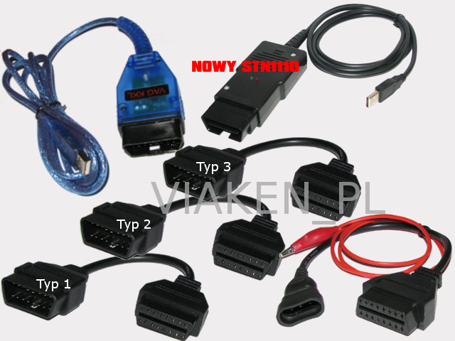

Do Thesis i Lybry nie potrzeba przejściówki na 3 pin-y a adaptery(na rysunku Typ1,2 i 3) do zdiagnozowania poszczególnych układów.Do Thesis potrzeba jeszcze interface ELM do podłączenia do np. lini CAN.
OBRAZEK KLIKANY

Kupiłem ten interface niebieski z przełącznikiem od Viakena - VAGKKL+FIATECUSCAN do Lybry1,9 JTD.
Darmowy program Fiatecuscan 3,3 niby działa, ale często mam komunikat że zbyt duże opóźnienie. Testy żeby wykonać to trzeba próbować kilka razy aż do skutku. Oczywiście ustawienia portu zgodne z instrukcją.Nie wiem w czym jest problem.
W programach VAG-COM i VCDS występuje problem z jakimkolwiek testem, jak by nie widział interfejsu.
Pisze że port ok, ale że interfejs nie podłączony a podłączony na pewno i dioda świeci, czyli napięcie na OBDII jest.
Port tez musi być dobrze ustawiony skoro fiatecuscan działa i widzi interfejs.
W tych programach chyba są potrzebne jakieś dodatkowe ustawienia. w instrukcji znalazłem tylko do silników TDI, a jak ustawić do JTD ?
Może ktoś miał z tym styczność i wie jak sobie z tym poradzić
