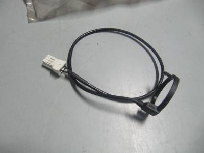

Code jeżeli nie gaśnie to odcina pompe paliwa (zwyczajnie jej nie słychać) i wtryskiwacze. Objawy są takie jak piszesz, poza nie gaśnięciem kontrolki Check nie ma nic wspólnego z Code. Najbardziej prawdopodobna wydaję się antena Code, znajduje się na samym końcu stacyjki. W moim przypadku była tylko brudna co już miało wpływ na komunikacje. Winne mogą być też styki w wiązce ECU. Ale na początek sprawdz antene.
Tu masz foto to ten okrągły plastik trzyma się tylko na zatrzaskach. Ściągasz tylko te plastiki nad i pod stacyjką i masz pełny dostęp. Potrzebujesz tylko klucz imbus 3 mm, ale długi.
