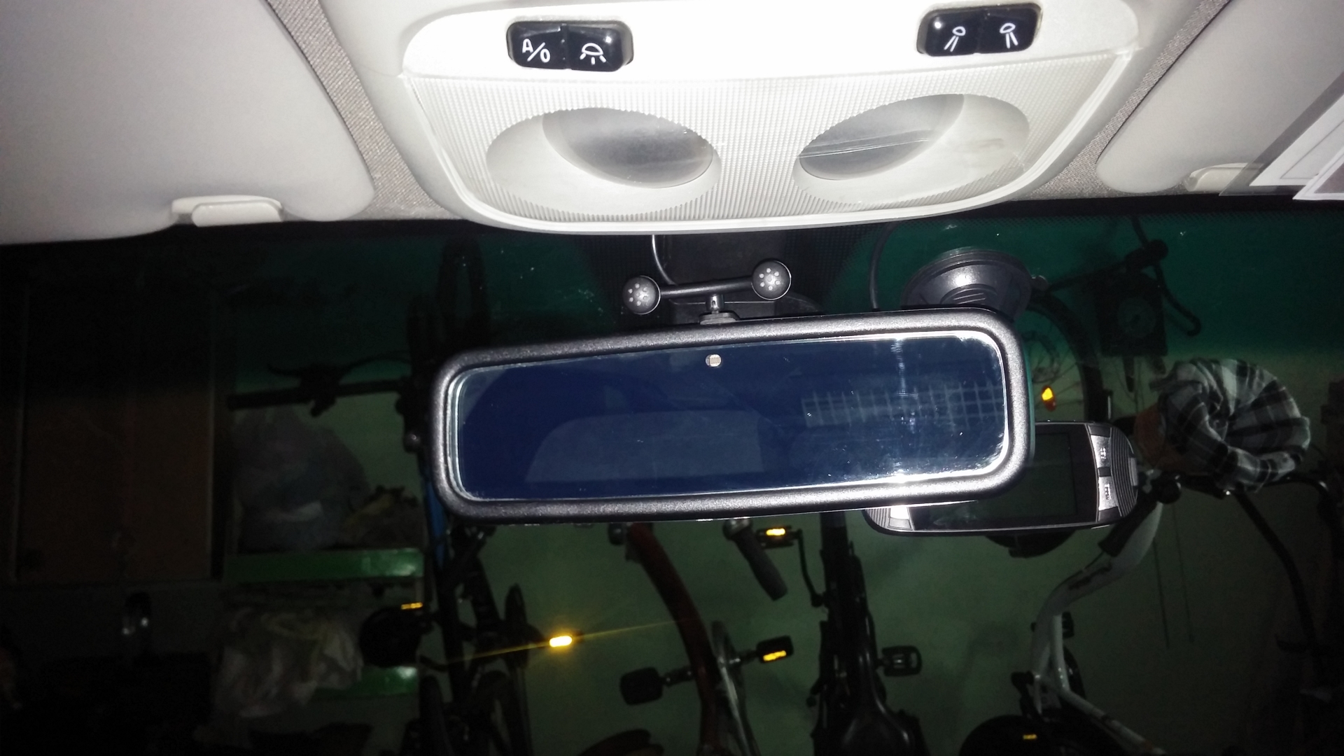

Takie znalazłem u siebie ... Ps. Kostka w lybrze po lifcie ma taką kostkę :
żeby podłączyć do lusterka z przed lifta trzeba trochę porzeźbić ale nic trudnego (kolory się zgadzają )
dzięki wielkie...ja mam lybrze po lifcie tylko zwykle lusterko i szukam właśnie forochromu...mam tez dwie diody na szybie za lusterkiem czerwona sie zaśnieca tak sie zapala auto i gasnie po czym zaśiweca sie zielona i świeci caly czas.tak ma być?
U mnie też się zaśniecają :lol: , więc zakładam że tak ma być : ok2 :

michalkrk pisze: pewnie tak :D a masz czujnik parowania szyb ten przy lusterku? próbuje tez go dokupić :-P
nie nie mam, ale z tego co badałem temat aby czujnik zaparowania działał konieczna jest też wymiana panelu klimatronika na taki który współpracuje z czujnikiem ( szczegółów nie znam - dałem sobie z tym spokój)

michalkrk pisze: 25 kwie 2017, 19:59pewnie tak :D a masz czujnik parowania szyb ten przy lusterku? próbuje tez go dokupić :-P
Sprawdź sobie w ePER czy nie pasuje od Alfy 156, bo wizualnie są identyczne.
Jeśli tak, to łatwiej będzie znaleźć.
michalkrk pisze: 25 kwie 2017, 19:18dzięki wielkie...ja mam lybrze po lifcie tylko zwykle lusterko i szukam właśnie forochromu...mam tez dwie diody na szybie za lusterkiem czerwona sie zaśnieca tak sie zapala auto i gasnie po czym zaśiweca sie zielona i świeci caly czas.tak ma być?
Strona 61 instrukcji obsługi - DIODA SYGNALIZACJI ANOMALII I DIODA PODŚWIETLENIA STEROWANIA SYSTEMU ICS LANCIA.
Coś jak diody Ambiente w AR dające delikatną czerwoną poświatę na desce w nocy :)

Same lusterko to najmniejszy problem ,wtyczki też.Potrzebny ci +i - po stacyjce a to masz w lampce sufitowej.opcjonalnie podpinasz wsteczny jak brak kabla to ciágniesz od czujnika wstecznego.W sumie w 166 tego nie podpinałem .

piotriix pisze: 26 kwie 2017, 7:43 Same lusterko to najmniejszy problem ,wtyczki też.Potrzebny ci +i - po stacyjce a to masz w lampce sufitowej.opcjonalnie podpinasz wsteczny jak brak kabla to ciágniesz od czujnika wstecznego.W sumie w 166 tego nie podpinałem .
Wysłane z Delty
Ale to wszystko jest w lybrze w ori wtyczce koło lampki więc nie rozumiem po co szukać :)

Chyba, że wtyczka ucięta lub jej brak.A to chyba nie jest takie nieprawdopodobne?
