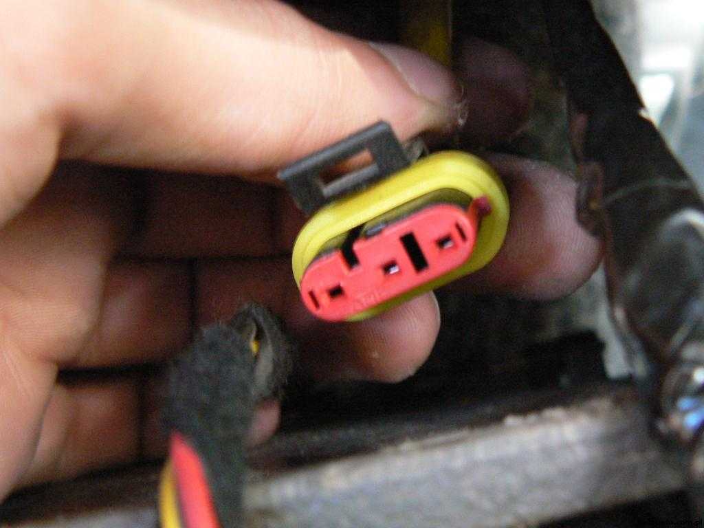

Mam taką głupią prośbę. Ma ktoś moze taki adapter i chciałby mi zrobic zdjęcie końcówki? Bo jest tam w środku taki czerwony plastik i nie wiem czy nie jest wyciśnięty odwrotnie, bo wpiecie kabla w złącze w aucie jest ciężkie i zauważyłem że trochę odgina się jeden z pinow. Ten plastik można bez problemów wyjąć. Może go ma tam w ogóle nie być?

Zrób foto tej wtyczki i tego plastiku.

Ten plastik od początku tam był?
W przejściówce 3-pin, którą miałem nie było czegoś takiego.
PS. Ten plastik to przypadkiem nie jest z wtyczki z samochodu? Przy rozpinaniu aby nie został Ci w przejściówce?

no był
spróbuje bez tego plastiku

Taki plastik z reguły jest, ale na złączu diagnostycznym w samochodzie.
Tu przykład:
Przy rozpinaniu wtyczek po prostu nie został Ci w przejściówce?

probuje tak wlozyc ten plastik na wtyczke w Lancii i jest za mala, zajmuje gora pol złącza i jest za wąska

No dobra, a bez tego plastiku wtyczki już dobrze pasują?
Próbowałeś z innym MESem się łączyć?
