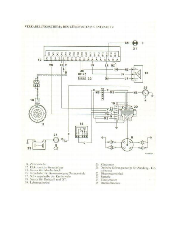

Rozmawiamy o takim wtrysku?
Przebiegi z oscyloskopu - : ok2 : : ok2 : : ok2 : :D
Ten "pik" jest podejrzany ale nie powinien byc przyczyna dławienia ( sygnał za krótki dla jednego cylindra -no chyba ,że jest duża powtarzalność) :roll: :D

Te przebicia (jeżeli to są przebicia) mogą powodować ze komputer głupieje i nie wykrywa poprawnie przebiegów/gubi położenie wału albo powoduje reset komputera. Niestety nie wiem skąd pochodzą( przychodzi mi do głowy przebicie z cewki zapłonowej na kable sterujące i z czujnika położenia wału). Co do sugestii marmala - Problem występuje zarówno na gazie jak i na benzynie więc to nie to. Ale dzięki :)
lancia1969 Dzięki za schemacik. Z tego co pamiętam wszytko się zgadza, tyle że z komputera wychodziło więcej przewodów jak na mój gust :).
No tak bo to jest tylko zapłon a jeszcze jest wtrysk temp i takie takie tam - które teraz nas nie interesują :wink:
"ryq" pisze: Co do pików, pojawiały się na ekranie co kilkanaście/ kilkadziesiąt sekund.
Jeżeli wymiana cewki nie pomoże - czeka Cię niestety wymont skrzyni i ogladniecie koła , w tym systemie na każdy cylinder masz jeden impuls - jeżeli jeden z nich jest uszkodzony to bedą problemy z zapłonem :?

:/. Raczej nie czuję się na siłach. Jeżeli dobrze rozumiem to aby sprawdzić czujnik halla? Raczej bym przymierzał się do sprawdzenia jego przebiegów.
Właśnie zauważyłem różnicę na schemacie: mianowicie u mnie CPW ma trzy przewody a nie dwa :/
