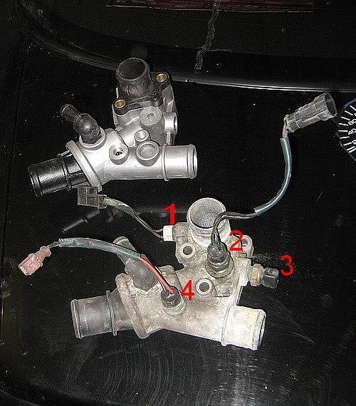

Dobra! Z tego co się dowiedziałem tu i tam (i na forum :D ) najprawdopodobniej problem jest po prostu ze ssaniem i być może z wtryskami. Ropę zmieniłem i zaczął lepiej chodzić :)
Teraz wymiana termostatu i tutaj mam pytanie: do czego są te czujniki na nim i który z nich to ten od ssania
nr. 2 i 4 sprawdzane "na żaróweczkę" są spięte-żarówka świeci, pozostałe nie dały znaku i nie wiem czy mają być rozpięte czy są zepsute?

Witam ja mam rocznik 95 i mam ssanie na linkę od termostatu. Dużo masz tych czujników ale wg. mnie od ssania będzie ten czujnik ,który jest połączony kostką ,która idzie od pompy paliwa - tak myśląc logicznie bo tam ma następować ewentualna zmiana poprzez ,któryś z tych czujników.Jeśli rzeczywiście ,któryś z tych czujników do tego służy. Wg. mnie czujnik od przyspieszenia zapłonu przy zimnym silniku występuje przy pompie.Może któryś z tych czujników jego wspomaga.???

ThemADI_NS pisze:Dobra! Z tego co się dowiedziałem tu i tam (i na forum :D ) najprawdopodobniej problem jest po prostu ze ssaniem i być może z wtryskami. Ropę zmieniłem i zaczął lepiej chodzić :)
Sprawdzanie "na żaróweczkę" nic Ci nie da, bo nie wydaje mi się aby to były czujniki termostatyczne.
Powinieneś sprawdzić jaką poszczególne czujniki mają rezystancję i porównać z wartościami katalogowymi.
