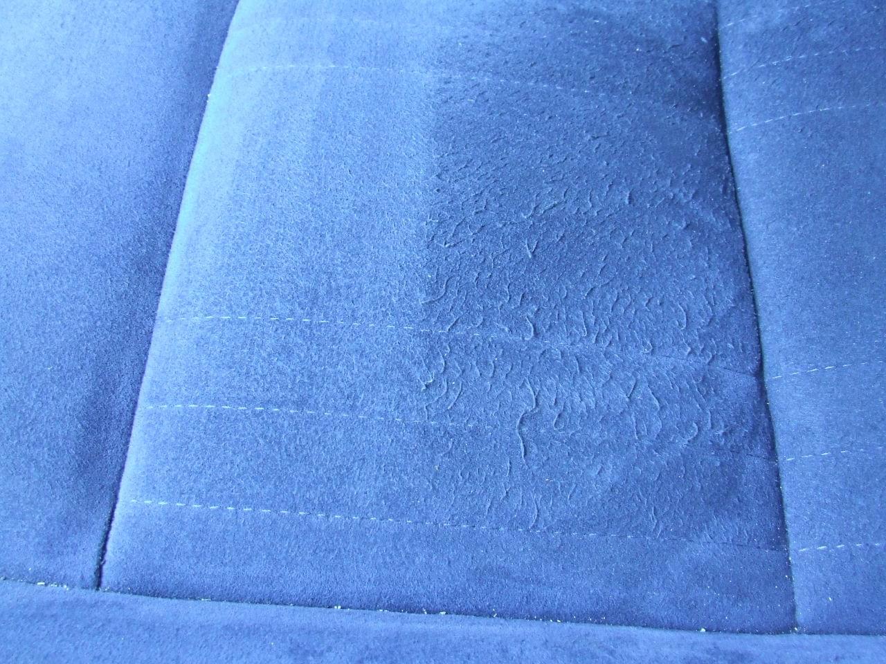

Jako że pomału zaczyna robić sie cieplej , wiadomo że bedziemy zajmować sie troche sprzątaniem i czyszczeniem naszych lancii, właśnie nasuneło mi sie pytanie jakich używacie środków do czyszczenia alcantry, czy ktoś ma jakieś doświadczenia i może coś polecić. Osobiście stosowałem ostatniej wiosny środek firmy plast mall: super clasic welur- skóra i dosyć dobrze działał ale może znacie coś lepszego??
