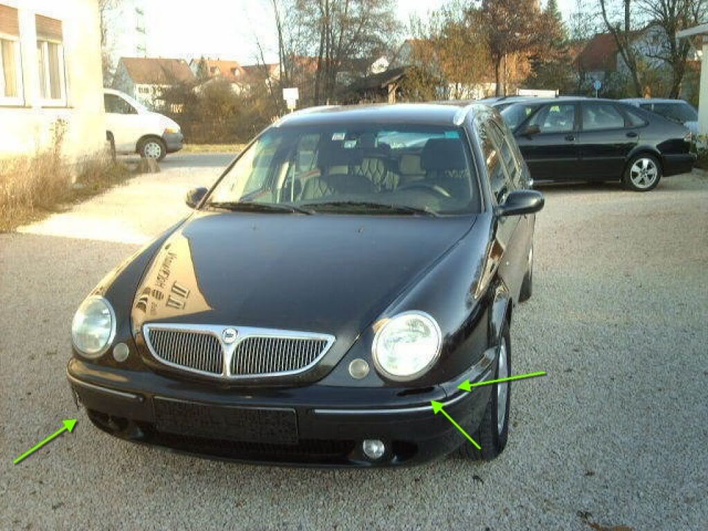

Zimowa pora to i stłuczki się zdarzają i tak mi się przytrafiło stuknąłem w gościa i mam dziurę na przednim zderzaku średnicy ok 5cm. Dziura znajduje się na łączeniu tej że ślicznej ozdobnej listwy z przodu. Pytanie brzmi co teraz mam zrobić czy gdzieś to naprawie, a może któryś z "lanciowiczów" miał by do sprzedania za odpowiednie pieniądze taki element w kolorze srebrnym. Jak sprawdzałem na allegro to koszt paskudnego obdrapańca to 500 zł troche przegięcie. Jak ktoś ma jakiś pomysł to wielkie dzięki. HELP!:-)

Takie są ceny,,,ładany z kpl. listew to i z 1000zł kosztuje. Najgorsze ze te zderzaki nie chcą się spawać, tzn. nie wiem jak w Lybrze ale w Kappie mam od 3lat lekko pęknięty zderzak przy spryskiwaczu i tak jezdżę, szkoda wymieniać dla 15cm pęknięcia a pospawać tego nie można (jakaś dziwna mieszkanka plastiku).

Mi się przydarzyła latem stłuczka i miałem lekko pęknięty zderzak (ok 4cm, mniej więcej pod kierunkowskazem, tam gdzie jest poziomo).
Zaspawali, polakierowali, śladu nie ma. Wniosek z tego taki, że w Lybrze się da.

da się da, ja miałem masakrę - a nie zderzak - Lybra właśnie z powodu dziur w zderzaku zmieniła kraj bytności - elegancko chłopcy porobili wstawki i pospawali zderzak, z lakierowaniem i całą robotą wyszło 4 stówki, więc to rewelacyjna alternatywa dla obdrapanego zderzaka za 5 stów...
Nie za bardzo dysponuję dobrymi fotkami, ale tak poglądowo:
Lybra przed sprowadzeniem - pęknięcie zderzaka z prawej strony + dziura, brak halogena i ogromna dziura (mniej widoczna) z lewej strony
Po naprawie w Polandii :)

dzieki za porady, najlepsze rozwiazanie spawanie. dzieki
