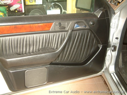

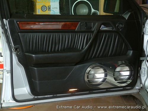

Robię sam po godzinach w pracy, dlatego tyle to trwa. Ogólnie takie panele jestem w stanie zrobić w 1 dzień, ale dla klienta. Sobie robię chyba już z miesiąc.
Materiały: Płyty MDF o grubości 22mm, 10mm, 6mm, szpachlówka z włóknem szklanym, szpachlówka wykańczająca, żywica poliestrowa, trochę śrub i narazie chyba tyle. Póżniej dojdzie jeszcze Moment (klej) i skóra czarna oraz ringi ze stali nierdzewnej.
Koszty: hmm... firma płaci :-)
Kilka paneli które ostatnio robiłem:
