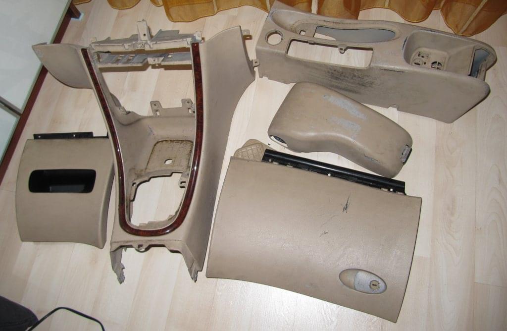

Udało mi się zdemontować wszystkie plastiki, nie lepią się, ale chcę je polakierować, bo są porysowane.
Czym je odtłuścić przed lakierem podkładowym, żeby nie rozpuścić tej gumy i nie zdzierać całego aktualnego lakieru? Wystarczy wyszorować płynem do mycia naczyń? Dzięki

Jeśli już się natrudziłeś z demontażem to zrób to porządnie. Te plastiki to chyba trzeba potraktować nitro a później papierem ściernym aby dostać się do "gołego plastiku" a później odbudować strukturę. Bo czym niby chciałbyś to polakierować?

Nie chcę zrywać struktury (otarcia są raczej powierzchowne), tylko pokryć ją nowym lakierem (podkład do plastiku + kolor + ewentualnie bezbarwny mat).
Czy wiecie jaki środek odtłuści aktualną powierzchnię, ale jej nie rozpuści?

Nitro raczej ropuści. Ja bym próbował benzyną ekstrakcyjną ale też próbuj wcześniej na jakimś niewidocznym kawałku.
Ja kiedyś malowałem zderzak i lusterko to benzyna wystarczyła tylko solidnie i bez jakiegokolwiek dotykania palcami i czyste szmatki.
P.S A te "plastiki" nie są miękkie w dotyku jak w kappie, tzn czy to nie jest taki materiał skóro-podobny bo jeśli tak to raczej będzie pękać i odchodzić,

robiłem już takie rzecxy i w pierwszej kolejnosci papier scierny wodny 600 moze byc grubszy tez ale nie przesadz
potem szmatka i "nitro" przed podkladowaniem (benzyna jest za slaba , a od przetarcia wilgna szmatka nic sie nie rozpusci :p)
na to podklad do plastiku (jesli to nie plastik a miekki material, gabka, skaj to uzyj podkladu epoksydowego!!! - trzyma sie nawet na elementach skorzanych :) - patrz zdjecie, biale elementy na kierownicy ;))

Robiłem dokładnie tak jak Kolega prezes01 opisał.
Efekt świetny w stosunku to pierwotnego klejenia się. Jak ktoś będzie się chciał przyczepić to zawsze coś znajdzie
Pozostaje jeszcze jedno... satysfakcja po samodzielnym polakierowaniu elementów nie do opisania...
Nie wyjdzie za pierwszym razem, to znowu papierek iod nowa :)...
