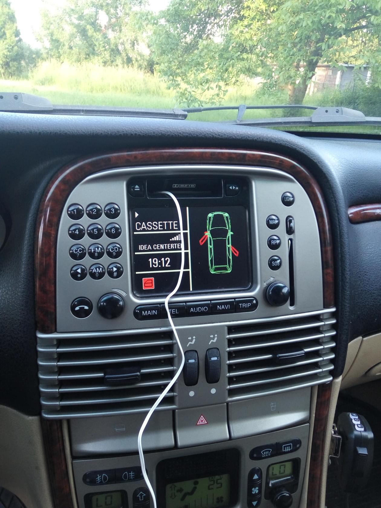

Zakupiłem adapter w wersji kasety. Po włożeniu i podpięciu pod telefon odtwarza muzykę aczkolwiek muzykę słychać tylko w prawych głośnikach. Lewe w ogóle nie grają. Radio działa natomiast poprawnie. Spotkał się ktoś z takim problemem? Ewentualnie może są inne alternatywne propozycje jak ugryźć kwestię muzyki w komputerze jak na zdjęciu poniżej.

Na początek sprawdził bym kabelek. Standardowo są kabelki stereo (trzy przewody: prawy, lewy kanał i masa), pewnie w którejś wtyczce coś nie styka.
