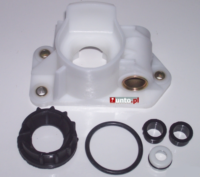

witam, szukałem już wielokrotnie i nie mogłem nic znaleźć, proszę mnie poprawić jeśli nie zauważyłem już takiego tematu;
jestem szczęśliwym właścicielem już drugiej Kappy i obie (2.4TDS i 2.4VIS 5biegów manual) miały ten sam problem więc podejrzewam, że to jakaś typowa usterka;
stąd moje pytanie: jak usunąć luz na dźwigni/lewarku/gałce zmiany biegów; mam wrażenie, że ten luz coraz bardziej się powiększa i coraz trudniej wrzucić jedynkę/dwójkę oraz piątkę/wsteczny;
dodatkowo zawsze przy wrzucaniu dwójki słyszę zgrzyt mimo wciśniętego sprzęgła; ale to dzieje mi się tylko w 2.4 VIS;

Podejrzewam gniazdo dźwigni zmiany biegów (od seicento jest to samo
), przynajmniej w 2.4 VIS jeśli masz skrzynię na linki. W tds zapewne jest na drągu

W swojej JTD miałem uszkodzony / pęknięty / plastik w "konstrukcji mocowania gniazda" i podobne objawy.

...czyli właśnie gniazdo dźwigni zmiany biegówJano pisze:W swojej JTD miałem uszkodzony / pęknięty / plastik w "konstrukcji mocowania gniazda" i podobne objawy.

wymienione gniazdo dźwigni zmiany biegów takie jak na zdjęciu które załączył stabraf; nie mam już problemu z wrzucaniem piątki (to był największy problem), luz w jakiejś części zniknął, ale nie do końca...
zgrzyt na dwójce oczywiście dalej występuje, więc obstawiam - jak już nadmienił kolega rob - synchronizator; ale w dalszym ciągu niezbyt chętnie wchodzą biegi, zwłaszcza jedynka i wsteczny; jest to o tyle irytujące, że coraz częściej na parkingu nie sposób ich wrzucić bez głośnego zgrzytu; jeśli dobrze myślę, chyba za bardzo nic nie da się zrobić z samym synchronizatorem i czeka mnie tylko wymiana całej skrzyni, ale zanim zacznę szukać, może warto jeszcze odpowietrzyć sprzęgło; domyślam się, że jest hydrauliczne choć nie przyglądałem się dokładnie;
