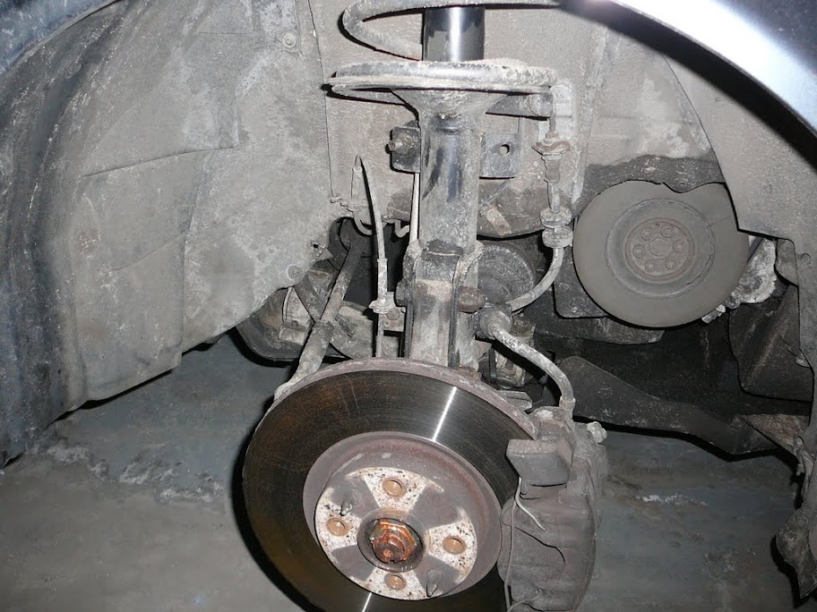

Mi właśnie przed chwilą spadł pasek klinowy...zrobiłem zdjęcie - chyba też nie mam tej cholernej osłony....
Fajnie mi się wigilia zaczęła...całe szczęście że stało się to w garażu na ostatnich 20 cm parkowania.....
Pytanie co teraz? Mam warsztat oddalony o jakieś 500m od domu. Akumulator naładowany więc ten kawałek powinienem przejechać...pytanie tylko czy nie będzie to szkodliwe dla alternatora i pompy wspomagania? Czy w jakiś sposób ta awaria mogła wpłynąć na pasek rozrządu ?
Tak czy inaczej dopiero w poniedziałek warsztat będzie czynny.....

czubax pisze:Mi właśnie przed chwilą spadł pasek klinowy...zrobiłem zdjęcie - chyba też nie mam tej cholernej osłony....
Bez paska możesz taki kawałek podjechac tylko najlepiej gdybyś go wyciągnoł żeby nie narobil wiekszych szkód.Nie zaszkodzisz tym elementom a odnośnie rozrządu nie powinno nic się narobić.Teraz tylko trzeba odszykać przyczyne dlaczego pasek zleciał.Nic się nie przejmoj tylko spędzaj swięta spokojnie....
Re: Lybra - pasek klinowy
Dzięki Qboy. Mam nadzieje ,że do wymiany nie będzie komplet tzn koło pasowe ,napinacz i rolki....Qboy pisze: Bez paska możesz taki kawałek podjechac tylko najlepiej gdybyś go wyciągnoł żeby nie narobil wiekszych szkód.Nie zaszkodzisz tym elementom a odnośnie rozrządu nie powinno nic się narobić.Teraz tylko trzeba odszykać przyczyne dlaczego pasek zleciał.Nic się nie przejmoj tylko spędzaj swięta spokojnie....wesołych świąt
A co do tej osłony - czy ktoś się orientuje czy tak ma być jak na zdjęciu czy może brakuje osłony??
Kolego po zdjęciu koła nie powinieneś widzieć koła pasowego bo w tym miejscu powinna znajdować się niewielka plastikowa osłona z wygłuszeniem od strony silnika , tak jest w moim 1.9 .
